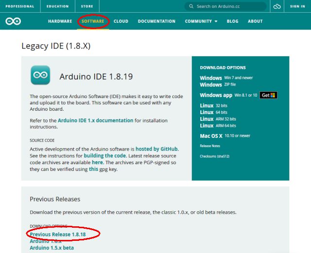

Ehhez egyszerűen nyisd meg a böngészőt és navigálj az Arduino hivatalos oldalán a szoftver letöltésre →https://www.arduino.cc/en/software. És a lap közepén a korábbi verziók kiválasztása szükséges. A felirat konkrét verziót ad meg, de a link a gyűjtőoldalra vezet!
arduino.cc oldalon a software alatt a korábbi verzió kiválasztása
Az arduino.cc oldalon a software alatt a korábbi verzió kiválasztása
Ezen az oldalon választhatjuk ki a számunkra szükséges korábbi verziót. Fontos, hogy a hordozható kialakítás csak az Arduiono 1.6.10 utáni verziókban működik megfelelően! Ekkor például az Arduino 1.8.13 kiválasztása után a Windows-ra kattintva a tömörített zip állományként vagy a Linux 32 Bit vagy Linux 64 Bit esetén tar.xz állományban tölthetjük le a környezetet.
A letöltési állományt mentsük el – lehetőleg már oda, ahol a hordozható telepítést akarjuk létrehozni.

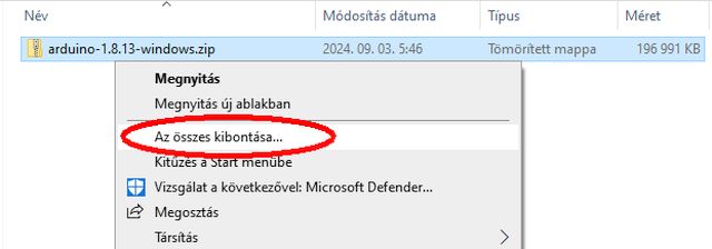

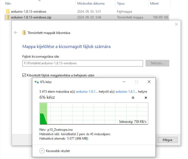

– Ha Windows-t használsz, kattints jobb gombbal a letöltött ZIP fájlra, és válaszd a „Kicsomagolás ide…” lehetőséget.
– Linux  (illetve kísérletező kedv esetén a MacOS) esetén használhatod a beépített kicsomagoló eszközt a letöltött állomány kicsomagolásához. De akár használhatsz parancssori parancssori eszközt is.
Az arduino 1.x kibontása
Az arduino-1.8.13.zip kibontása
A kicsomagolás ide helyben a legegyszerűbb… De megadható más célhely is a kobontásra – olyan helyre érdemes, ami könnyen elérhető. Ez lehet egy USB meghajtó, külső merevlemez, vagy akár a számítógéped merevlemeze is, ha később másolod át a végleges helyére. Tipp: a tömörített állomány már az Arduino-1.8.13 mappában tartalmazza a fájlokat!
A kibontás folyamata

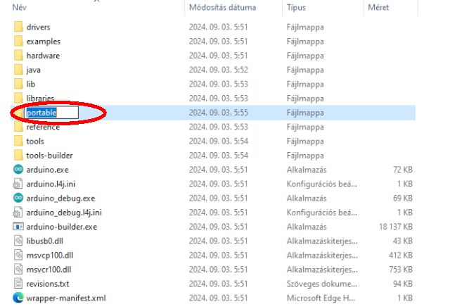

A kibontás után az Arduino főkönyvtárában kell létrehozni a portable mappát.
A
A „portable” mappa létrehozása a kibontott Arduino rendszerben
Fontos! A portable mappa létrehozása még az arduino első indítása előtt történjen meg. Ezzel későbbi esetleges keveredéseket lehet megúszni!

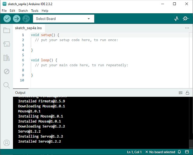

Egszerűen az arduino.exe állományra kattintva a keretrendszer elindítható. Az első indításkor az Arduino keretrendszer automatikusan felismeri a portable mappát, és el is kezdi használni azt az összes beállítás, sketch és könyvtár tárolására.
Az első futtatás
Az első futtatás
Fontos, hogy a keretrendszert NE frissítsük fel, hiszen nem mást, hanem ezt akarjuk használni! Ezt a frissítő funkciót egyszerűen kapcsoljuk ki a Fájl → Beállítások → Frissítések ellenőrzése induláskor előtti pipa kivételével. Ekkpor sem a keretrendszer, sem a telepített könyvtárak nem kerülnek automatikusan frissítésre – azaz a rendszerünk tényleg azon állapotban van/marad, ahogyan megálmodtuk.
Az általunk létrehozott sketch-ek, a frissített libary-k és az újabb kiegészítő processzortámogatások (board) – mind az általunk létrehozott portable mappában lesz elérhető.

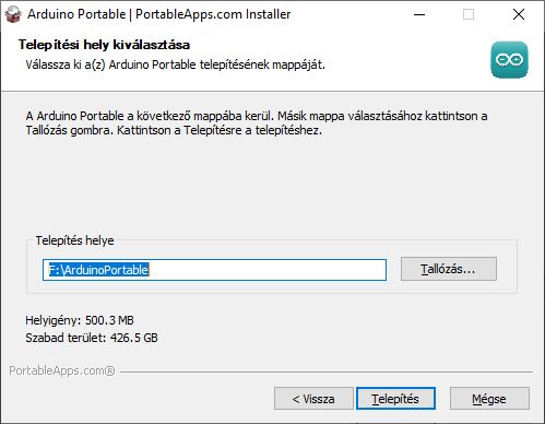

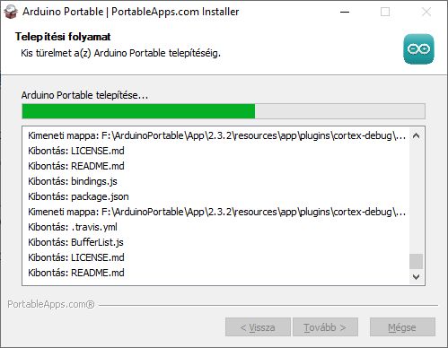

A letöltött állományt elindítva a nyelv kiválasztása után telepítés helyét kell megadni. Ez bármely, írható mappa, vagy akár külső meghajtó is lehet:
A telepítés helyének megadása
A Telepítés gombra kattintva a másolás és a telepítés elindul. A Részletekre kakttintva nyomonkövethető a folyamat.
Telepítés menete
Telepítés menete
Fontos! Ha korábban a célmappában volt már telepítés, akkor az felülírásra kerül – a beállítások, library-k, sketchek megtartása mellett! A telepítés végeztével a friss, ropogós Arduino 2.3.2 futtatható is!

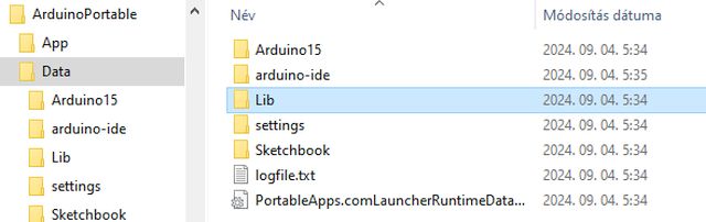

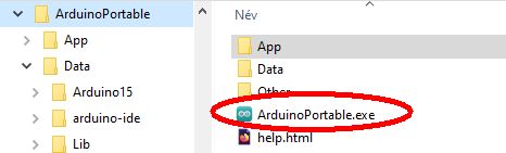

A program indítása mindenképpen a telepítési könyvtár ArduinoPortable.exe állományával kell hogy megtörténjen. Ez végzi a futtatási környezet kialakítását és működtetését a tényleges Arduino IDE.exe futtatásához!
Programindítás
Programindítás
Fontos! Ha az App\2.3.2\ telepítési mappában levő Arduino IDE.exe kerül elindításra, akkor a normál, standard könyvtárakat használja az Arduino és nem a portable elérési utakat! Ezt a megoldást a keveredések és a ténylegesen, fixen telepített Arduino összeakadását elkerülendő soha ne alkalmazzuk!!!
A hordozható verzió első indításakor az alap library-k letöltésre és telepítésre is kerülnek. Ez még némi időbe telik, amíg a kezdőképernyő megjelenik…
Az indulási library-k letöltése és telepítése
A telepítés után, ha a mappaszerkezetet megnézzük, akkoz az Arduino 1.x egyszerű portable és az alatti mappáihoz képest egy sokkal szétszórtabb, és komplexebb mappalistát láthatunk:
07961 arduino2 directory - Cseh Robert / TavIR - Arduino,portable,hordozható,telepítés
A PortableApps megoldása, hogy az eredetileg mindenhol megtalálható mappákat egy közös Data mappába irányítha át. Itt találhatóak meg a kiegészítő állományok (ez az a mappa, ami újratelepítéskor nem kerül törlésre!).
