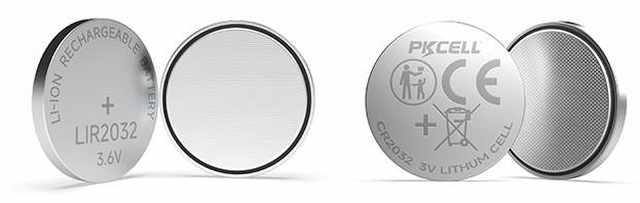

A keveredés egyik oka az akku és az elem félrevezető méretazonossága. A CR2032 és a LIR2032 kívülről szinte ugyanannak látszik: 20 mm átmérő, 3,2 mm vastagság, ugyanaz a foglalat, és ugyanaz a kézmozdulat a foglalatba történő behelyezésnél. Villamos szempontból viszont két teljesen eltérő világ. A CR2032 primer, nem újratölthető lítium gombelem, tipikusan 3 volt névleges feszültséggel és körülbelül 225 mAh névleges kapacitással. Ilyen cellát arra terveznek, hogy lassan, hosszú idő alatt merüljön ki, nem pedig arra, hogy kívülről töltőáramot is kapjon. A Panasonic dokumentációja külön felhívja a figyelmet arra is, hogy ahol töltés lehetősége áll fenn a használatkor, ott visszaáram-gátló dióda szükséges, és az ilyen primer celláknál az összes visszatöltött töltés mennyiségét nagyon szigorúan kell korlátozni.
LIR2032 vs CR2032
A LIR2032 akku és a CR2032 elem egymás mellett – Mint két hasonló tojás.
A LIR2032 ezzel szemben újratölthető lítiumionos gombelem kivitelű akkumulátor. Több gyártói adatlap egybehangzóan 3,6–3,7 V névleges kapocsfeszültséget és 4,2 V töltőfeszültséget ad meg, – állandó áram / állandó feszültség jellegű töltési módszerrel. Ez már önmagában elárulja, hogy a LIR2032 sem „csak azért jó”, mert rá van írva, hogy rechargeable (tölthető). Egy ilyen cella kulturált töltése nem merül ki annyiban, hogy rákötök egy soros ellenállást meg egy diódát, aztán reménykedem, hogy majd valahol megáll a töltés, ha elértem a végfeszültséget. A LIR2032 tehát nem a CR2032 egyszerűen újratölthető változata, hanem más névleges feszültségű, más karakterisztikájú energiaforrás.
Ez az a pont, ahol a termékoldalak és fórumhozzászólások általában elnagyolják a lényeget. A legtöbb helyen azt írják a modulok leírásaiban , hogy a a pót-áramforrás „2032 battery”, esetleg megjegyzik még, hogy LIR2032. De ebből csak annyi marad meg felhasználáskor és beüzemeléskor, hogy „valamilyen 2032”. Pedig itt éppen a működési kémia számít. A két típus közti eltérés miatt a „DS3231 esetén CR2032 vagy LIR2032 – melyik való a modulba?” kérdésre nem lehet egyetlen szóval felelni. Előbb azt kell tisztázni, milyen a panel kapcsolása és csak utána lehet eldönteni, melyik cella adja a korrekt megoldást.

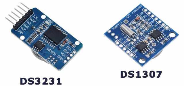

A DS3231 alapú modul a bonckés alatt

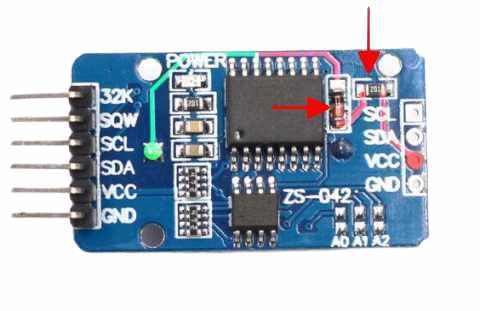

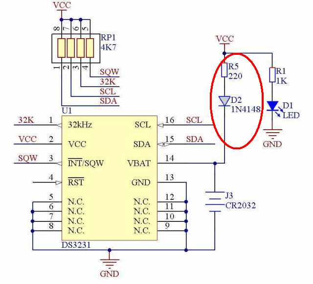

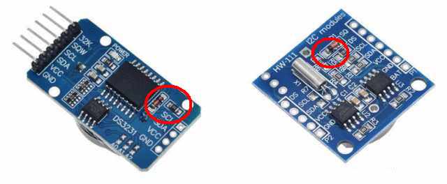

A jól ismert DS3231 modulnál a panelen az órachip mellett rendszerint ott van még az AT24C32 EEPROM is, – és a gombelemes foglalat felé egy egyszerű töltőáramköri út is vezet. Ez a töltőág tipikusan egy 1N4148 típusjelű diódából és egy ~200 ohmos, „201” jelölésű ellenállásból áll. És a modul leírása és a DS3231 chip adatlapja alapján 3,3 voltos kompatibilitásra is lehet számítani, miközben a legtöbb ilyen modul leírása 5 V rendszerről és LIR2032 tölthető akkuról is ír. A panel kapcsolásának felrajzolása után többféle hiba vagy működési mód látszik:
  • 3,3 V rendszerfeszültségen a modul rendben működik, de az akkutöltés érdemben nem valósul meg;
  • 5 V esetén viszont a töltőág már aktív szereplővé válik és a töltés beindul.
A DS3231 és a töltőáramkör
A DS3231 és a töltőáramkör a dióda és az ellenállás. (Vcc: 3.0…5.5V)

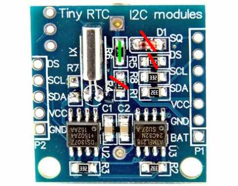

A DS1307-es „Tiny RTC” jellegű moduloknál az alapgond majdnem ugyanez, de a panelt nem szabad a DS3231 logikájával azonosnak tekinteni. Több forrás szerint itt is előfordul a dióda- ellenás alapú töltőág. Azonban egyes kapcsolásokban még egy plusz ellenállásosztó is megjelenik a VBAT felé, hogy a 4,2 volt közelébe töltött LIR2032 feszültségét a DS1307 3,5 voltos VBAT-határa alá húzzák! Éppen ezért a DS1307-es modulok módosítása nem mindig ugyanaz az egyetlen vágás vagy alkatrészkiszedés, mint a DS3231 modulok esetén. Az elmúlt jónéhány és számos modul  tapasztalatai itt is azt mutatják, hogy a panelvariánsokat előbb azonosítani kell… De a végén a megoldás minden esetben azonos lesz.
A DS1307, a töltőáramkör a dióda és az ellenállás valamint az akku feszültségosztója.
A DS1307, a töltőáramkör a dióda és az ellenállás valamint az akku feszültségosztója . (Vcc: 3.0…5.5V)

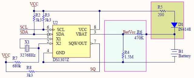

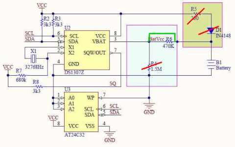

A DS1307 chippel szerelt moduloknál a helyzet még összetettebb. Ott maga a chip is 5 V VCC-re van tervezve, tehát tipikusan eleve ilyen rendszerben használják, miközben a VBAT láb felső határa 3.5V! Ha a panel LIR2032-höz és töltőághoz készült, akkor csak valamilyen osztóval vagy egyéb trükkel lehet a backup feszültséget a chip számára elfogadható tartományban tartani. Ez megmagyarázza, miért látni DS1307-es moduloknál bonyolultabb javítási javaslatokat: ott nem elég pusztán a töltést megszüntetni (D1 vagy R5 eltávolítása), a backup ág feszültségviszonyait is helyre kell állítani elem használata esetén (R4 eltávolítása, R6 átkötése).
ds1301 kapcsolás - a módosítás elemhez
A módosítás elem esetén a DS1307-hez: D1 dióda vagy a R5 ellenállás eltávolítása és a R4 eltávolítás és a R6 átkötése.
DS1307 modul módosítása elem használatakor
A D1 dióda vagy a R5 ellenállás eltávolításával a töltés megszűnik. Az R4 eltávolítása és a R6 átkötésével az elem működtetése is helyre áll.

Az első lépés mindig a szemrevételezés. A DS3231 modulnál meg kell keresni a gombelemtartó környezetében a D2 jelű 1N4148 diódát és a R5 220 ohmos, azaz a „201” jelű ellenállást. Ha ezek ott vannak, jó eséllyel jelen van az a bizonyos egyszerű töltőág is. A DS1307-es Tiny RTC paneleknél még alaposabban kell nézni a backup vonalat, mert nagyon sokszor ott vannak az R4/R6  osztóellenállások is, amely a CR2032 használatnál később külön bosszúságot okozhat.
