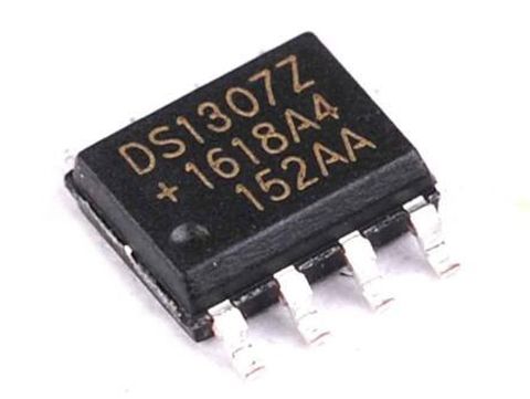

A DS1307 egy minimál-funkcionalitású valós idejű óra (RTC) chip, amelynek célja az idő és dátum pontos nyomon követése különféle rendszerekben. A chipet 5V tápfeszültség táplálja – de automatikusan átkapcsol az akkumulátoros működésre, ha az elsődleges tápfeszültség megszakad. Ezt az áramköri megoldást gyakran alkalmazzák olyan rendszerekben, amelyeknek pontos időzítésre van szükségük még áramkimaradás esetén is. Extraként a DS1307-ben található 56 byte nem felejtő (NV) RAM memória, amely lehetővé teszi az adatok folyamatos tárolását.
DS1307 SOIC-8 tokozású RTC áramkör

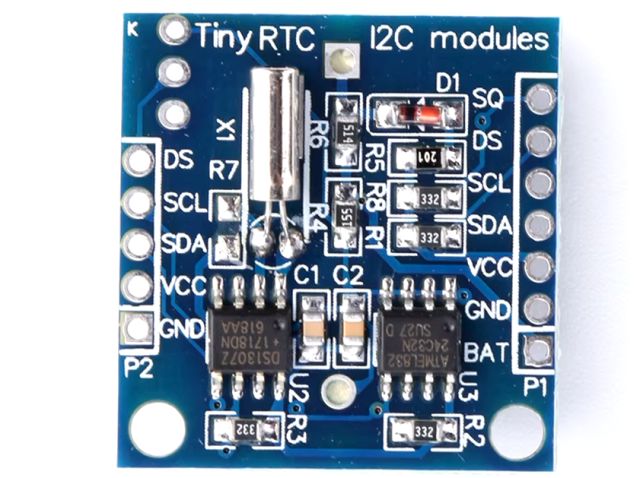

Az RTC moduloknál, mint a DS1307, a dugaszolós panelek helyett gyakran modulokat használunk, különösen ha megbízható és stabil megoldásra törekszünk. A modulok előre gyártott, tesztelt és stabil csatlakozásúak, amelyek a kezdők számára is könnyen kezelhetők, hiszen a forrasztás, bonyolult kábelezés nélkül is gyorsan összeszerelhetők. Az I2C protokollon keresztül, egyetlen kétvezetékes rendszerrel (SDA, SCL) biztosítják a kommunikációt, így a többi alkatrészhez kevesebb vezeték szükséges. Ez letisztultabb, átláthatóbb áramkört eredményez, ami hibakeresés során is előnyt jelent. A moduláris felépítés minimalizálja a kontakthibákat, így a kezdők is nyugodtabban dolgozhatnak vele anélkül, hogy attól kellene tartaniuk, hogy egy laza kábel megszakítja a kapcsolatot.
DS1307 modul : DS1307 RTC és 24LC32 EEPROM
A dugaszolós panelek ugyan szabadabb tervezést tesznek lehetővé, de a DS1307 esetén több hibalehetőséget is rejtenek magukban, különösen az I2C vonalakon, ahol már egy kis eltérés is adatvesztést okozhat. A félrekötések, laza csatlakozások, vagy rövidzárlatok elkerülése különösen fontos a valós idejű órák esetében, hiszen ezek az időzítések pontosságát és megbízhatóságát befolyásolhatják. A modul használata éppen ezért kifejezetten hasznos: nincs szükség alacsony szintű huzalozási munkákra, ami csökkenti a hibázás lehetőségét, így a kezdők nagyobb magabiztossággal és sikerrel dolgozhatnak az RTC alapú időzítési projektekben.

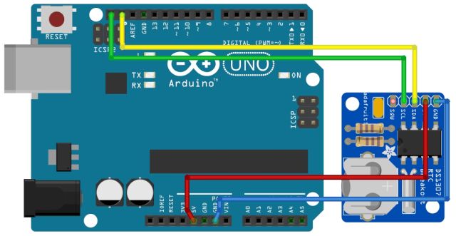

A DS1307 és a mikrovezérlő közötti kommunikációhoz az I2C protokollt használjuk, amely egy kétvezetékes adatátviteli rendszer – kifejezetten kis helyigényű és egyszerű integrációt kínál. Az SDA (adatvonal) és az SCL (órajelvonal) révén a chip mindössze két I/O vonalat igényel, így tökéletes választás akkor, ha minimalizálni szeretnénk a csatlakozások számát. Az I2C előnye, hogy egy címzési mechanizmus segítségével több eszköz is kapcsolható ugyanarra a buszra, tehát egyetlen mikrovezérlővel egyszerre kezelhetjük a DS1307 óra mellett például más szenzorokat vagy perifériákat is. Ez különösen hasznos lehet összetett, több komponensből álló rendszerek esetén, mivel nem kell külön csatlakozást biztosítani minden eszköznek.
DS1307 modul és az Uno lap összekötése
DS1307 modul és az Uno lap összekötése IIC buszon keresztül
A kommunikáció sebessége 100 kHz, amely elég gyors ahhoz, hogy a valós idejű óra adatait pontosan és hatékonyan tudjuk lekérdezni és beállítani. Az adatátvitel stabilitásához mindössze két felhúzóellenállás szükséges az SDA és SCL vonalakra, ami tovább egyszerűsíti a hardver kialakítását. Így az I2C protokoll használatával nemcsak helytakarékos, de költséghatékony megoldást is kapunk. Ez a rugalmasság teszi ideálissá a DS1307 modult mind a hobbi projektek, mind pedig a professzionális alkalmazások számára – ahol az egyszerű, de megbízható időszinkronizáció kiemelt fontosságú.

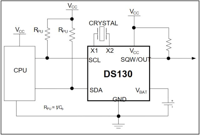

A teljes modul viszonylag egyszerűen felépíthető. Az adatlapban a mintakapcsolás megtalálható:
DS1307 alkalmazása - schematic
DS1307 alkalmazása – schematic
A felépítés viszonylag egyszerű. A SQW/OUT egy felhúzó-ellenállást igényel – ha a kimenetet/funkciót használjuk.
Az I2C busz felhúzó-ellenállása a standard : busz végén 4.7 kOhm javasolt. Az I2C busz méretezése, és a buszkapacitás / távolság / felhúzó-ellenállás hármasa során a standard elveket kell figyelembe venni – a DS1307 áramkör a 100kHz-s standard I2C buszt használja. Az ettől eltérő 10 kHz vagy 400 kHz vagy nagyobb sebességű buszokkal nem kommunikál!

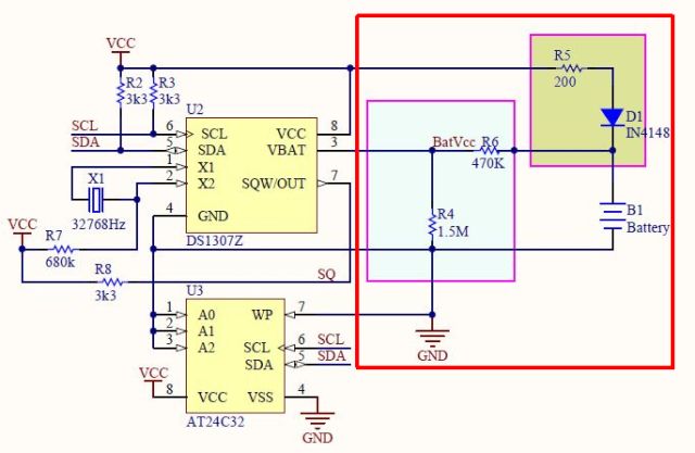

A DS1307 RTC nem rendelkezik az órachipbe beépített töltőáramkörrel – azonban a kész modulokon ezt kiegészítő elektronikával pótolták. Ez teszi lehetővé a backup akkumulátor töltését, amikor a modul külső tápfeszültséget kap. Ez a töltési funkció általában egy dióda és egy ellenállás kombinációján alapul, ami egyszerű, de hatékony módon biztosítja az akkumulátor számára szükséges töltést. A dióda és az ellenállás szerepe az, hogy megfelelő töltőáramot biztosítsanak, valamint védelmet nyújtsanak a fordított polaritás ellen.
DS1307 modul - és az elemtöltő áramköre
DS1307 modul – és az elemtöltő áramköre
A D1 dióda funkciója ebben az áramkörben elsősorban az, hogy megakadályozza a visszaáramlást az akkumulátorból a tápfeszültség felé. Így, ha a külső tápfeszültség megszűnik, az akkumulátor továbbra is képes a DS1307 áramellátását biztosítani anélkül, hogy feszültséget engedne vissza az áramkörbe. A dióda egyirányú vezetési képessége teszi lehetővé, hogy a töltés csak a kívánt irányban folyjon, megvédve az áramkört és az akkumulátort a káros hatásoktól. Időnként szilícium diódák helyett germániumot vagy schottky-t használnak, amelyek alacsonyabb feszültségesést biztosítanak, így növelik a hatékonyságot.
Az R5 ellenállás szerepe az áramkörben az áramerősség szabályozása, így biztosítva, hogy a töltés lassan és biztonságosan történjen meg. Mivel a DS1307 modul által használt gombelemek csak kis áramerősséget képesek elviselni, az ellenállás nagyságának megválasztása kulcsfontosságú. Az ellenállás a töltőáramot korlátozza, hogy az akkumulátor ne sérüljön és ne melegedjen túl, ami hosszabb élettartamot biztosít. Az ellenállás értékét általában a rendszer teljesítményfelvételétől és a használt elem specifikációitól függően választják meg.
A modulokon az R6 és R4 ellenállások a töltés/túltöltéskontrollt adják – ugyanakkor a feszültségosztóként az elem mélykisülését illetve „hirtelen” kimerülését hivatottak elnyújtani. A hasznosságukról számos fórumban vita megy, hogy milyen értékűek legyenek illetve kellenek-e. A vélemények megoszlanak. A bekötésük hosszú kikapcsolás esetén az elem járulékos merülését okozzák. Ugyanakkor – ha tölthető LiPo akku van benn (pl. Li2032) – a túltöltésvédelmet is szolgálja. Ha egyszerű CR2032 (nem tölthető elem) van benn, akkor az áramkör csepptöltésként is viselkedik – ami a működési élettartamot növelheti.
A DS1307 RTC modulok töltésvezérlő áramkörei tehát egyszerű, mégis hatékony módon gondoskodnak arról, hogy a backup akkumulátor a lehető leghosszabb ideig üzemképes maradjon, és ne merüljön le hirtelen. Ez a megoldás különösen előnyös a folyamatos időmérés szempontjából, mivel áramkimaradás esetén is biztosított az óra működése. A diódás-ellenállásos megoldás egyszerűsége ellenére kiváló védelmet nyújt, és megfelelő töltőáramot biztosít a hosszú távú megbízhatóság érdekében.
A gyári dokumentációban semmiféle akkutöltési áramkör nem szerepel, egyszerűen egy CR2032 elem van elhelyezve….
