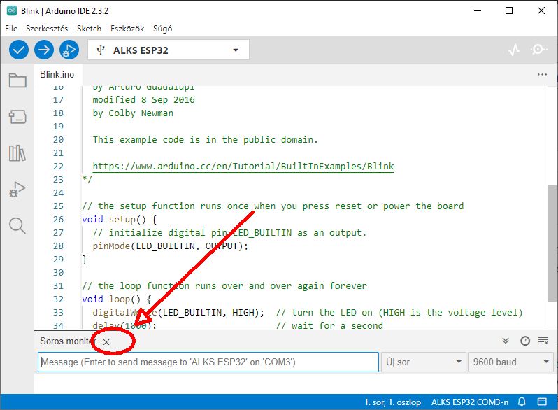

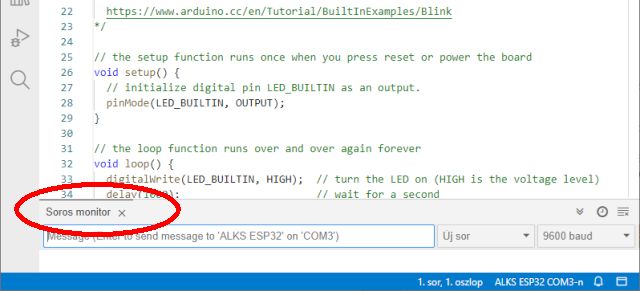

Az egyik leggyakrabban említett hiba, hogy az Arduino IDE-ben a Serial Monitor megnyitott állapota akadályozhatja a platform és könyvtárak automatikus frissítését. A 2.3.3 verzióban az IDE képes a háttérben frissíteni a különböző komponenseket, mint például a könyvtárakat vagy a kártyaindexeket, azonban ha a Serial Monitor ablak aktív, a frissítési folyamatok lefagyhatnak, és nem haladnak tovább. Például, ha valaki frissíteni szeretne egy ESP32 könyvtárat, de nem zárja be előtte a Serial Monitor ablakot, akkor a frissítés „letöltési folyamatban” állapotban ragadhat. Ez különösen zavaró lehet a kezdő felhasználók számára, akik esetleg nem is tudják, hogy a Serial Monitor nyitva van, mert az automatikusan nyílik meg az alsó panelben.
Megoldás: Az átmeneti megoldás az, hogy minden frissítési művelet előtt bezárják a Serial Monitor ablakot. Ezt úgy tehetjük meg, hogy a panel jobb felső sarkában lévő „X” ikonra kattintunk. Miután a frissítés befejeződött, a Serial Monitor újra megnyitható az IDE eszköztárán vagy a Tools → Serial Monitor menüpont alatt.
