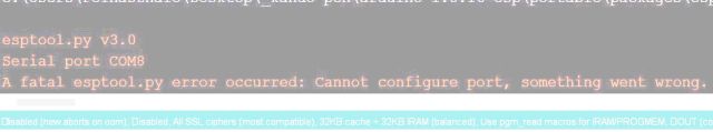

Egy új telepítésű Windows 11 rendszerre az Arduino 1.8.13 keretrendszer került fel és az ESP8266 kiegészítésből a 2.7.4 kiadás. A tesztelési modul a D1 mini ESP8266EX kiadása (az ESP12 fémtokos modullal). A blink (LED-villogtató) mintaprogram feltöltésekor már az alábbi hibaüzenet fogadott:
„A fatal esptool.py error occurred: Cannot configure port, something went wrong. Original message: PermissionError(13, ‘Egy rendszerhez csatlakoztatott eszköz nem működik.’, None, 31)”.

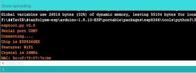

A sikertelen feltöltés után – a hibaüzenet alapján hibás USB illesztőchipre tippelve – a D1 mini Pro/16 áramkör került elő – erre a feltöltés azonnal sikeresen megtörtént! Ellenpróbaként egy régebbi fejlesztői környezetben (szintén Arduino 1.8.13 portable és ESP8266 2.7.4 támogatás – de Windows 10 alatt) a hibásnak vélt áramköre a blink mintaprogram azonnal, hiba nélkül felmásolásra került és működött!

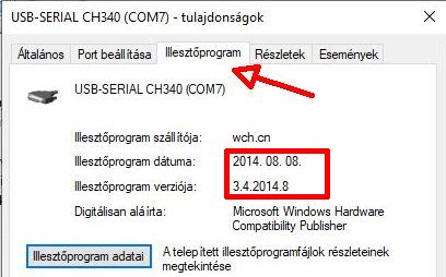

De mi az az ellenpróba? Hiszen a chipet nem szívesen forrasztgatja ki/be az emberfia. Így marad az egyszerűbb, másik megoldás – a drivert teszteljük le. Az egyes kiadások, amik szóba kerültek (Windows eszközkezelőből a verziószámok egyszerűen megállapíthatóak):

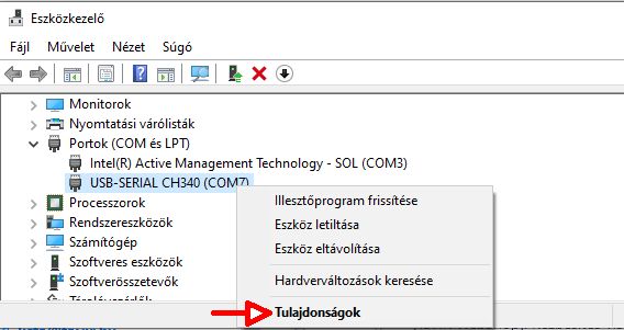

Az eszközkezelő megnyitása: Windows+R gombnál a futtatási ablakba a devmgmt.msc utasítást kell beírni és a megjelenő listában a jobb egérgombbal való rákattintásnál a tulajdonságokat választani.
És a megjelenő ablakban az Illesztőprogram fület kell kiválasztani

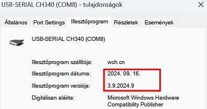

A képen a 2024. évi kiadás és a 3.4.2014.8 látszik (2014/08 hó). Ezzel a meghajtóprogrammal működik a feltöltés minden chip esetén. Az új kiadásnál pedig az alábbi fogad:

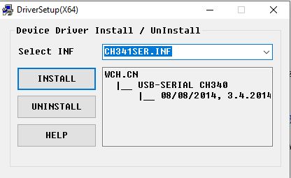

A régi CH340 driver letöltése és telepítése
A régebbi CH340 driver verzió letöltése segít elkerülni a kompatibilitási problémákat, amelyek biztosan előfordulnak a 3.9.2024.09-es verziónál.
Driver letöltése: Keressünk egy megbízható forrást, például a gyártó oldaláról, és töltsük le a régebbi (3.4 vagy 3.5) CH340 drivert. Vagy egyszerűen TavIR oldaláról is letölthetjük a →Számítógép USB port – soros illesztés (és minden ami a buktatókkal együtt jár) cikkből vagy közvetlenül a TavIR oldalról: →CH340/CH341 (WCH) driver.
Telepítés: A driver kicsomagolása után a Windows könyvtárban a telepítőkészlet érhető el, míg egy magyar nyelvű lépésenkénti telepítési útmutató. A telepítőkészletet futtatva a frissítőablak jelenik meg – közben a futtatást és a kibontást is hagyjuk jóvá.
Fontos! A telepítés során az eszköz legyen a PC-re csatlakoztatva, különben a driver frissítése hibára fut!
A telepítés végén a meghajtóprogram frissítése megtörtént. Ezt az Eszközkezelőben a korábban írt módon le is ellenőrizhetjük.

- Firmware feltöltése tesztként: Próbáljunk meg feltölteni a legegyszerűbb firmware-t – a LED villogtató programot (Blink, azaz a File→Examples→ESP8266→Blink). Ha a feltöltés sikeres, a hiba megoldódott!
