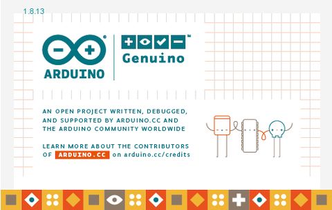

Az Arduino platform lényegét a nyílt forráskódú hardver és szoftver adja. A rendszer alapja a mikrovezérlő egység, amelyet a különféle nyomtatott áramköri lapok tartalmazzák. Az Arduino IDE (Integrated Development Environment) a programozás és a feltöltés egyszerűsítésére szolgál: az IDE lehetőséget ad arra, hogy a felhasználók könnyedén írják meg, teszteljék és töltsék fel kódjaikat a mikrovezérlőre.
Arduino
Arduino-1.8.13 kezdőképernyő
A különböző Arduino modellek, mint például az Arduino Uno és az Arduino Mega, eltérő tulajdonságokkal rendelkeznek, amelyek különböző igényekhez igazodnak. Az Arduino Uno az alapvető funkciók széles skáláját kínálja, míg az Arduino Mega nagyobb memória kapacitást és több I/O portot biztosít. Ezzel szemben az ATtiny85 kisebb méretének és alacsony költségének köszönhetően speciális alkalmazásokhoz és kompakt projektekhez lehet ideális választás.

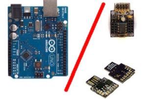

Az ATMega328 (Arduino Uno) és az ATtiny85 (Digispark T85)  két eltérő mikrovezérlő, amelyeket különböző alkalmazási területeken hasznáhatunk. Az ATMega328 (Uno) és az ATTiny85 (Digispark T85) összehasonlítása során figyelembe kell venni mindkét rendszer teljesítményét, méretét, költségét és programozási lehetőségeit. A következő szakaszok részletesen bemutatják a két rendszer jellemzőit, valamint az azok közötti főbb különbségeket és hasonlóságokat.

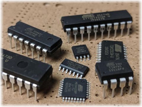

ATTiny85 chip (DIP)Az ATtiny85 egy kompakt mikrovezérlő, amely az AVR mikrovezérlő család része. A kis mérete és alacsony költsége miatt az ATtiny85 ideális választás olyan alkalmazásokhoz, ahol a helymegtakarítás és az energiahatékonyság kulcsfontosságú tényezők. A Digispark cég által kifejlesztett ATtiny85-ös fejlesztői áramkör különösen népszerű a hobbyisták és az oktatók körében, mivel egyszerűsíti az ATtiny85 használatát és kezelését.
2.2.1. Hardver specifikációk
– Mikrovezérlő: ATtiny85
– Digitális I/O lábak: 5 (6) (ebből 4 PWM kimenet)
– Analóg bemenetek: 3
– Program-memória: 8 kB
– SRAM: 512 B
– EEPROM: 512 B
– Órajel: 8 MHz (belső) vagy 16 MHz (külső)
Az ATtiny85 a minimalista dizájn és az alacsony fogyasztás előnyeivel rendelkezik, ami lehetővé teszi, hogy beágyazott rendszerekben és kompakt projekteknél alkalmazzák. Az ATtiny85-nél jelentős korlátozás a memória kapacitás és az I/O kivezetések száma, de ezek a korlátok gyakran elegendőek kisebb projektekhez és egyszerű feladatokhoz.

2.3. Összehasonlítás
2.3.1. Teljesítmény és sebesség
Az Arduino Uno nagyobb memória kapacitással és gyorsabb órajellel rendelkezik, ami lehetővé teszi a komplexebb alkalmazások futtatását. Az ATtiny85, beleértve a Digispark fejlesztői áramkört is, kisebb programozási és adattárolási kapacitással rendelkezik, de ideális kisebb, egyszerűbb feladatokhoz.
2.3.2. Méret és lábszám
Az ATtiny85 kis mérete és alacsony lábszáma lehetővé teszi a kompakt áramkörök kialakítását – míg az Arduino Uno nagyobb mérete és több I/O lába szélesebb alkalmazási lehetőségeket kínál. A Digispark ATtiny85 áramkör kompakt formája előnyös olyan projektekhez, ahol a helymegtakarítás kulcsfontosságú.
2.3.3. Ár- és elérhetőség
Az ATtiny85, különösen a Digispark változat, általában olcsóbb, mint az Arduino Uno, ami különösen előnyös költségérzékeny projekteknél. Az Arduino Uno széleskörű elérhetősége és közösségi támogatása azonban nagy előny lehet, különösen kezdő fejlesztők számára.
