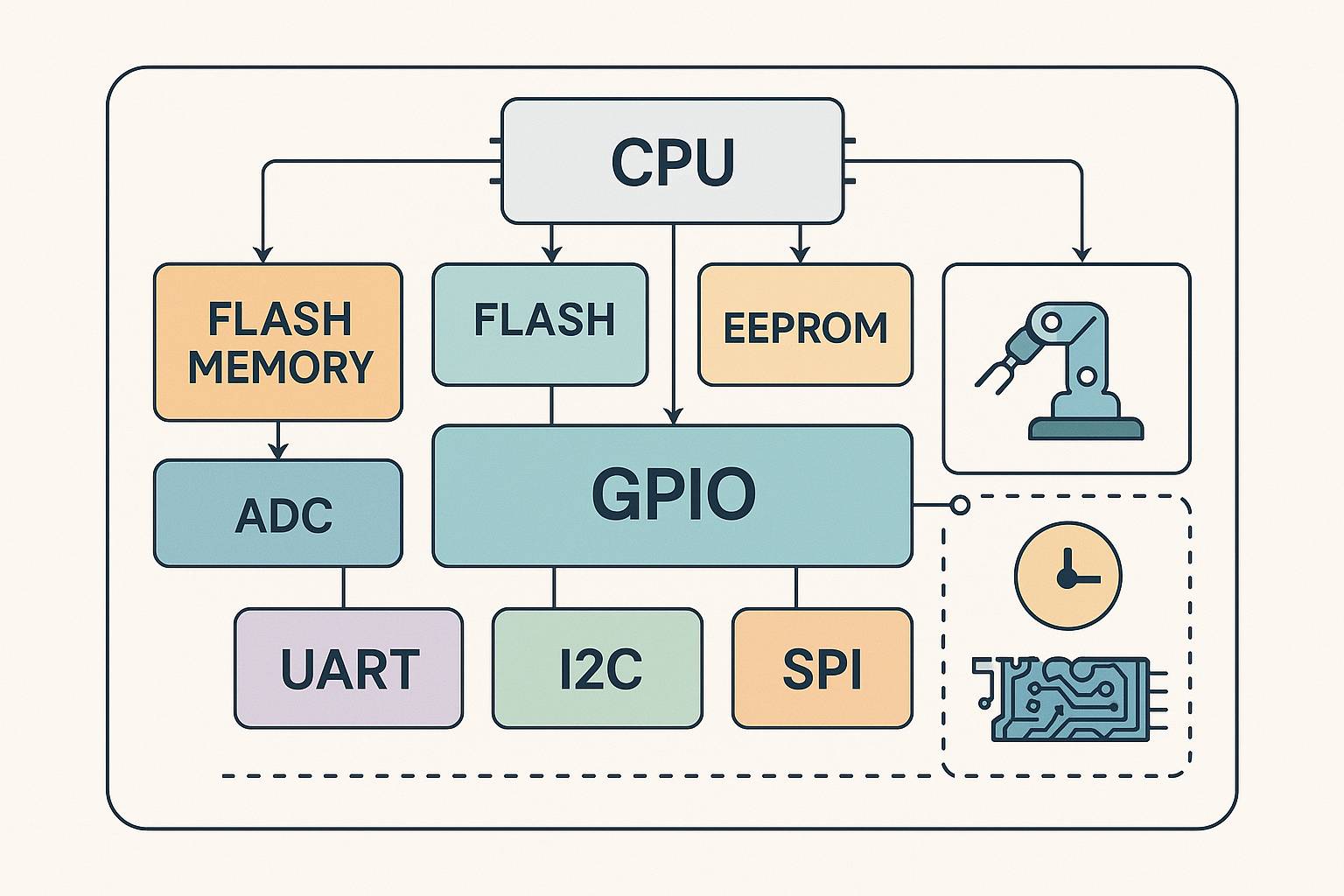

A mikrokontroller egyetlen tokozáson belül egyesíti a központi vezérlőegységet, a programmemóriát, a futás közbeni adatok tárolására szolgáló memóriát, kommunikációs modulokat, valamint kivezetéseket, amelyeken keresztül a mikrokontroller kapcsolatba lép a külvilággal. Míg egy általános célú számítógép sokoldalúságra törekszik, a mikrokontroller ezzel szemben jellemzően egyetlen konkrét, jól meghatározott feladat gyors, hatékony és megbízható elvégzésére szolgál – legyen szó például szenzoradatok feldolgozásáról, egy relé működtetéséről vagy adatküldésről egy másik eszköz felé.
Ahhoz, hogy tudatosan tudjunk választani a különböző mikrokontrollerek közül, először tisztában kell lennünk a legalapvetőbb jellemzőkkel, amelyek meghatározzák ezeknek az eszközöknek a képességeit és használhatóságát.
Memóriák: flash, SRAM, EEPROM
Flash memória – ez a programtároló. Ide kerül az a kód, amit fejlesztés során feltöltünk, és ez marad meg újraindítás után is. A mikrokontroller innen kezdi el a program futtatását. Mérete általában 1 KB és 2 MB között változik. Ha kevés, akkor a program nem fér el, vagy a program lefagyhat vagy hibásan működhet.
SRAM – az aktív futás során használt adatok ide kerülnek: változók, pufferterületek, futás közbeni számítások eredményei. Tartalma újraindítás után elveszik. Mivel csupán pár száz bájttól néhány kilobájtig terjed, fontos a tudatos memóriahasználat. Ez különösen fontos, ha több szenzort vagy kijelzőt szeretnénk használni.
EEPROM – nem minden vezérlő tartalmazza. Tartós memória, amely újraindítás után is megőrzi a konfigurációs beállításokat és mentett adatokat (pl. beállítások, kalibrációs adatok). Írása célzott parancsot igényel. Ha nincs beépített EEPROM, külső IC-t vagy alternatív megoldást kell használni.
Sok kezdő csak a flash méretét nézi – pedig gyakran a RAM hiánya akadályozza a program működését.
Perifériák és interfészek – a mikrokontroller „érzékszervei” és „karjai”
A mikrokontroller szenzorokon keresztül érzékeli a környezetét, és beavatkozó egységeken, kijelzőkön vagy kommunikációs csatornákon keresztül képes reagálni, irányítani. Ehhez különféle perifériák állnak rendelkezésére:
GPIO – általános célú bemeneti/kimeneti lábak, azaz egyszerű csatlakozási pontok a külvilág felé. Ide kapcsolható például LED, nyomógomb vagy relé. A lábak száma korlátozott, a projekthez illesztve kell tervezni.
ADC – analóg-digitális átalakító, amely a fizikai feszültségjeleket digitális értékekké alakítja. Fontos: nem minden mikrokontroller tartalmaz ADC-t, a felbontás és a sebesség is eltérő lehet.
PWM – impulzusszélesség-moduláció, amely analógszerű jelek (digitálisan előállított, lépésenként változó kimenetek, pl. LED fokozatos halványítása) létrehozására is alkalmas. Használható LED fényerő szabályozására, szervomotor állítására vagy ventilátor fordulatszámának vezérlésére.
Kommunikációs interfészek:
- UART – egyszerű soros adatátvitel, gyakori alapvető kommunikációhoz.
- I2C – kétvezetékes protokoll több eszköz kiszolgálására, különösen szenzorhálózatoknál hasznos.
- SPI – gyors, négypólusú protokoll, főként kijelzőkhöz és nagy sebességű adatátvitelhez.
A perifériák típusa és száma döntő a mikrokontroller alkalmasságának megítélésében. Gyakori hiba, hogy csak a kapcsolási rajz készítésekor derül ki: nem áll rendelkezésre elegendő interfész az adott típusban.
