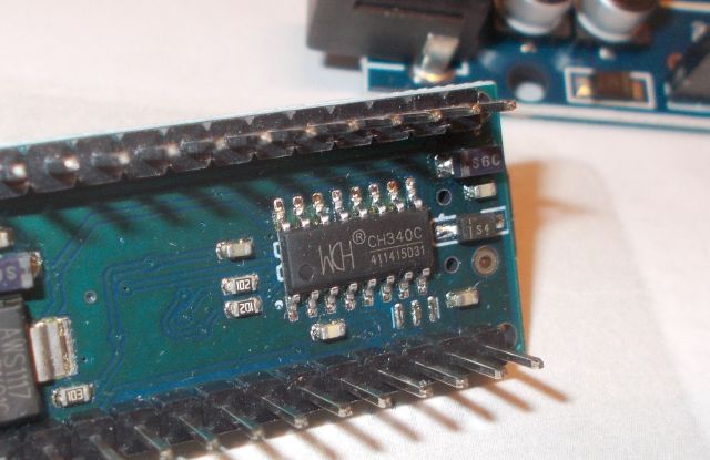

CH340C chip egy Arduino-klón áramköri lapján, SOIC-16 SMD tokozásban.

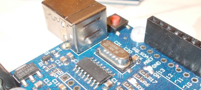

Arduino-klón áramköri lapja USB-csatlakozóval és vélelmezhetően hamis CH340C chippel
Az utóbbi időben egyre gyakrabban fordul elő, hogy a CH340/CH341 chipeket hamisított változatokkal helyettesítik bizonyos eszközökben. Bár ezek a hamisítványok első pillantásra szinte azonosnak tűnhetnek az eredeti alkatrészekkel, működés közben jelentős problémákat okozhatnak:
  • Inkompatibilitás az újabb Windows-meghajtóprogramokkal (driver)
  • Működésbeli zavar (az adatkapcsolat megszakadása, bithiba)
  • Diagnosztikai nehézségek (a probléma nem a szoftverben, hanem a hardverben rejlik)
A hamisított chipek jelenléte nemcsak frusztrációt, hanem jelentős idő- és energiaveszteséget is okoz, különösen azok számára, akik elsődlegesen a fejlesztésre szeretnének koncentrálni.

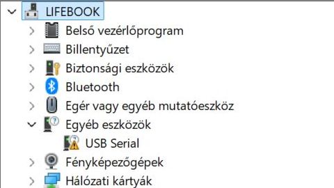

  • Eszközkezelőben megjelenő azonosítók: Az eredeti chipek „USB2.0-Serial” vagy a korábbiak „USB Serial” néven jelennek meg a Windows Eszközkezelőben, míg a hamisított változatoknál minden esetben eltérő az elnevezés, például „USB2.0-Ser!”.
  • Funkcionalitási tesztek: A hamis chipek bizonyos soros port beállításoknál hibásan működnek. Az adatkapcsolat megszakadása, vagy nagyobb sebesség esetén az az eszköz véletlenszerű elérhetetlensége vagy adathibája szintén tipikus jele annak, hogy a chip nem eredeti.
Az ilyen hibák általában már az eszköz használatának első perceiben jelentkeznek, különösen, ha újabb Windows-meghajtókat használunk.
Eszközkezelő, amely USB Serial nevű eszközt mutat (eredeti CH340C chip).
Eszközkezelő, amely USB2.0-Ser! nevű hibásan azonosított eszközt mutat driver telepítés előtt.

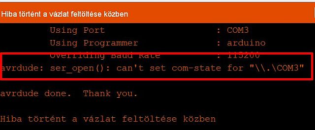

  • Feltöltési hibák: Az Arduino IDE-ben például az „avrdude: ser_open(): can’t set com-state” hibaüzenet jelenik meg.
  • A soros port elérhetetlensége: Az eszköz nem jelenik meg az Eszközkezelőben, vagy hibás állapotot ad vissza: tipikus This device cannot start. (Code 10) hibaüzenet.
  • Adatkapcsolati zavarok: Az eszköz váratlanul megszakítja a kommunikációt vagy bithibát vét, különösen nagy adatátviteli sebességnél.
Arduino IDE feltöltési hibaüzenete: 'avrdude: ser_open(): can't set com-state for \\.\COM3'.
Arduino IDE feltöltési hibaüzenete: ‘avrdude: ser_open(): can’t set com-state for \\.\COM3’. – a CH340C chip hamis.
