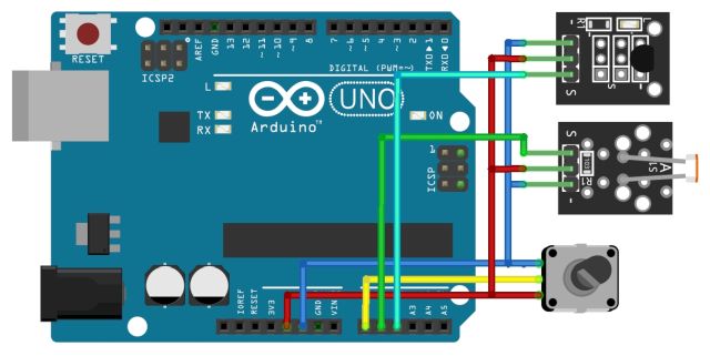

Ahhoz, hogy több adatfolyamot küldhessünk a Serial Plotternek, fontos, hogy az adatokat megfelelően formázzuk. A különböző adatokat el kell választanunk egymástól, hogy a Serial Plotter külön-külön értelmezhesse és megjeleníthesse őket. Az elválasztás módja többféle lehet: történhet vesszővel, tabulátorral vagy más speciális karakterekkel. A lényeg, hogy minden adat külön „oszlopban” legyen, amit a Serial Plotter külön grafikonként tud kezelni.
Potenciometer, hőmérő és megvilágításmérő
Potenciometer, hőmérő és megvilágításmérő bekötése
Nézzünk meg egy példát, ahol egyszerre három adatfolyamot küldünk a Serial Plotternek:

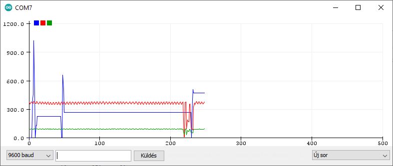

Ahhoz, hogy a Serial Plotter megfelelően tudja értelmezni és megjeleníteni az adatokat, azoknak következetesen kell érkezniük. Ha például egy sorban csak két adatot küldünk, de a következő sorban hármat, a Serial Plotter össze fog zavarodni, és az adatokat hibásan jelenítheti meg. Ezért fontos, hogy minden sorban ugyanannyi darabszámú adatot küldjünk!
Az adatok küldésénél használhatunk különböző elválasztó karaktereket, mint például:
– Vessző (,): Gyakran használt elválasztó karakter, amely világosan szétválasztja az adatokat.
– Tabulátor (\t): Szintén gyakran használt elválasztó, amely egy tabulátorhelyet tesz az adatok közé.
– Szóköz ( ): Kevésbé javasolt, mert könnyen okozhat félreértéseket, ha az adat maga is tartalmaz szóközt.
Az előző példában tabulátort használtunk. Soros monitorral megnézve:
Soros adatfolyam - három változó és tabulátorral elválasztva
Soros adatfolyam – három változó és tabulátorral elválasztva
Tipp: az előző soros monitor képével összehasonlítva látható, hogy a tabulátorral kapott adatsor sokkal áttekinthetőbb – még klasszikus számsorozatként is!

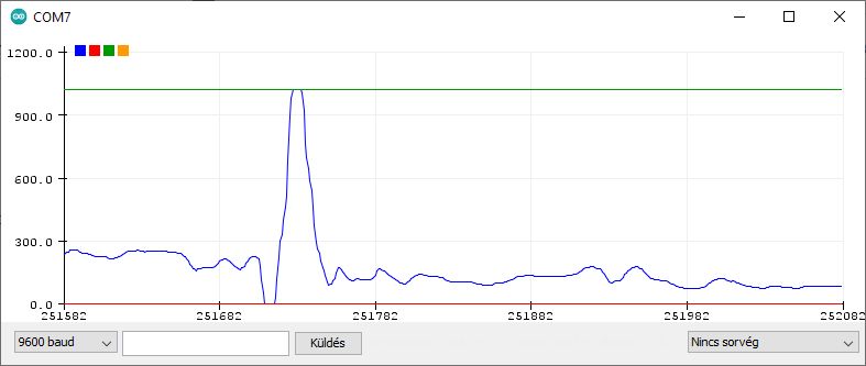

Most hogy a bejövő adatokat megformáztuk és ehető formába raktuk – jöhet a grafikus megjelenítés. Ehhez az Arduino-1.x Serial Plotterre van szükségünk.
Szóval, az Arduino beépített Serial Plotter kiegészítője egy hasznos eszköz, amely lehetővé teszi az adatok valós idejű grafikus megjelenítését, amelyeket az Arduino lapka soros vonalon küld a számítógépnek. Ez a funkció különösen hasznos, ha érzékelőkről érkező adatokat szeretnénk nyomon követni vagy bármilyen időben változó adatot kell vizualizálni…

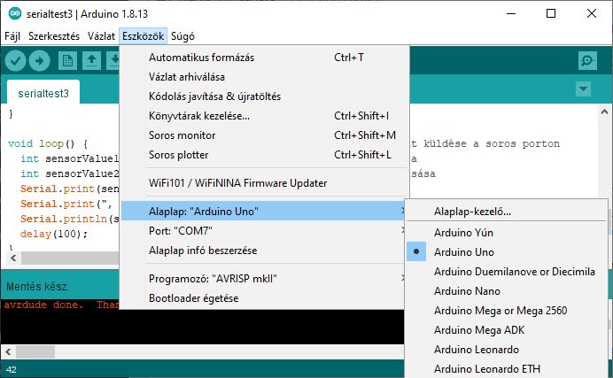

  1. Arduino IDE elindítása: Indítsd el az Arduino 1.x IDE-t a számítógépeden. Az Arduino IDE felületén először ellenőrizd, hogy a megfelelő eszköz (pl. Arduino Uno) ki van-e választva a Tools menüben a Board és a Port opcióknál. Ha magyar nyelvű az Arduino, akkor az Eszközök menüben keresd az Alaplap és a Port pontokat.
    Alaplap és Port kiválasztása Arduino-1.x alatt
  2. Serial Monitor indítása: A menüsorban kattints a Tools menüpontra, majd válaszd ki a Serial Plotter opciót. Ezzel megnyitod a Serial Plotter ablakát. Az ablakban valós időben követheted nyomon az Arduino által küldött adatokat grafikus formában. (Magyar Arduino keretrendszerben az Eszközök menüben keresd a Soros plotter menüt!
    Fontos! Az Arduino keretrendszer 1.6.6…1.8.18 közé kell hogy essen! A korábbi Arduino keretrendszerekben nincsen benne a Soros Plotter!

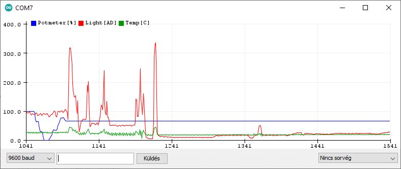

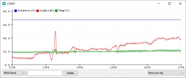

  Serial.print("Potmeter[%]:");       // Potméter érték (0-100)
  Serial.print(sensorValue1);
  Serial.print(", ");                 // Vesszővel elválasztva
  Serial.print("Light[AD]:");         // Megvilágításmérő érték (0-1023)
  Serial.print(sensorValue2);
  Serial.print("Temp[C]:");           // Hőmérséklet Celsius-fokban
  Serial.print(sensorValue3);
  Serial.println("");
  delay(100);                         // Kis szünet

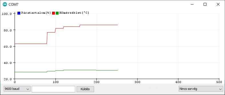

Az adatokat átküldve a grafikonon már megjelenik a címke is:
Arduino serial plotter adatok kontextusban
Magyarázat:
– Kontextus: Itt minden adat mellett megadjuk annak típusát és mértékegységét is. Ez hasznos lehet, ha a Serial Monitoron is figyeljük az adatokat, nem csak a Plotteren.

Az előzőekben a mérési eredményeink az alábbi tartományokban jönnek:
  – Potméter: 0…100%,
  – Fénymérés: 0….1023,
  – Hőfok: 18….28 fok közt.
Ahogy a Serial Plotter az adatokat fogadja, úgy igyekszik a tengelyeket összehangolni. A legkisebb és a legnagyobb eddigi érték van az Y tengelyen. És az utolsó 500 értékből számolódik a megjelenítési tartomány.
Ez érdekes összehasonlításokhoz vezet:
Arduino serial plotter adatok kontextusban (0…400 tartomány)
Kicsivel később:
Arduino serial plotter adatok kontextusban (0-80 tartomány)
Mivel az utolsó 500 adatból a „csúcsértékek” kikerültek….
Tipp: Ha az átküldött adatsorban létrehozunk egy olyan változót, ami az alsó és a felső értékek közt változik és csak a szélsőértéket veszi fel (pl. minden 100. adat a maximumérték és a többi a minimum), akkor a grafikonunk nem fog átméreteződni! A hátrány, hogy lesz egy utolsó tengelyünk – aminek nem lesz neve, – mivel az adja meg az ábrázolási (elvárt) szélsőértékeket. És egy tüskesorunk, mert össze vannak kötve az adatpontok. Persze, ha tartományon kívül „beesik” érték, akkor az lesz a szélsőértéket meghatározó – 500 adatlépcsőig.
Még egy tipp: ha az utolsó két adatsor a minimum és a maximumérték, akkor két folyamatos vonalat kapunk és az eredmények a között fognak mozogni… És így két névtelen szélsőérték tengelyünk lesz – ráadásként.

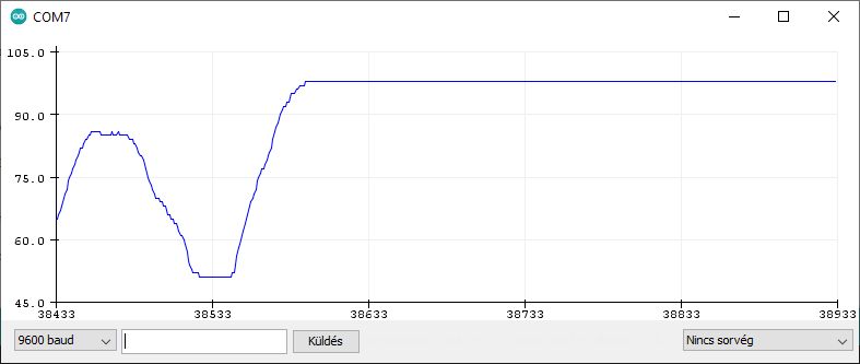

A potméter 0-100% tartományban mozgatása nagyon egyszerű:
1
2
3
4
5
6
7
8
9
10
11
12
13
14
void setup() {
  Serial.begin(9600);                                 // Kommunikáció beállítása 9600 baud sebességgel
void loop() {
  // Potméter értékének beolvasása és átalakítása 0-100 tartományba
  int rawValue1 = analogRead(A0);                     // Nyers érték beolvasása (0-1023)
  int scaledValue1 = map(rawValue1, 0, 1023, 0, 100); // Átalakítás 0-100 tartományba
  // Adatok küldése soros porton
  Serial.println(scaledValue1);                       // Potméter érték (0-100)
  delay(10);                                          // Kis szünet
A kapott grafikon már nem annyira szép…
Egyetlen érték - normalizáltan
Egyetlen érték – normalizáltan (automata tengelyhatárokkal)

Ha az adatok a Serial Plotteren megjelennek, azonnal látni fogjuk, ha valami rendellenesen változik. Például, ha az értékek hirtelen túl magasra ugranak, az egyértelműen látszani fog a grafikonon.
Ez lehetne egy hőmérséklet-érzékelőnk, ami hibás adatokat ad. A grafikonon azt látjuk, hogy a hőmérséklet időnként hirtelen kiugrik, de ez nem felel meg a valós körülményeknek. Ekkor érdemes ellenőrizni a szenzor bekötését, esetleg kicserélni a szenzort és újratesztelni a rendszert.
Szimulált kiugró adat
Azonnal látható a kiugró adat
Az adatminták elemzése
A Serial Plotter használatával nem csak az aktuális adatokat figyelhetjük meg, hanem észlelhetjük azokat az adatmintákat is, amelyek hibára utalnak. Ezek a minták lehetnek például:
   – Hirtelen kiugrások: Amikor egy érték hirtelen nagyon magasra vagy alacsonyra ugrik, anélkül, hogy ennek logikus oka lenne.
   – Folyamatos növekedés vagy csökkenés: Ha egy érték folyamatosan nő vagy csökken, az jelezheti, hogy valami nincs rendben.
   – Zajos adatok: Ha az adatok nagyon „zajosak”, azaz értékeik szórása nagyon nagy, az szenzorhibára vagy kapcsolódási problémákra utalhat.

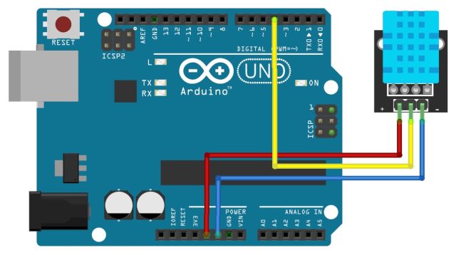

UNO és DHT-11 szenzor
UNO és DHT-11 szenzor bekötése
Erre ideális a tájékoztató mérésre szolgáló DHT11 szenzor.
07827 serial plotter dhtreal - Cseh Robert / TavIR - Arduino,plotter,soros,serial
Magyarázat:
   – Két adat megfigyelése: Ebben a példában egyszerre két adatot figyelünk (hőmérséklet és páratartalom), amelyeket összehasonlíthatunk a Serial Plotteren.
   – Korreláció: Ha a hőmérséklet emelkedésekor a páratartalom is megváltozik, az összefüggésre utalhat. Ezek az összefüggések segíthetnek abban, hogy pontosan meghatározzuk, mi okozza a problémát.
