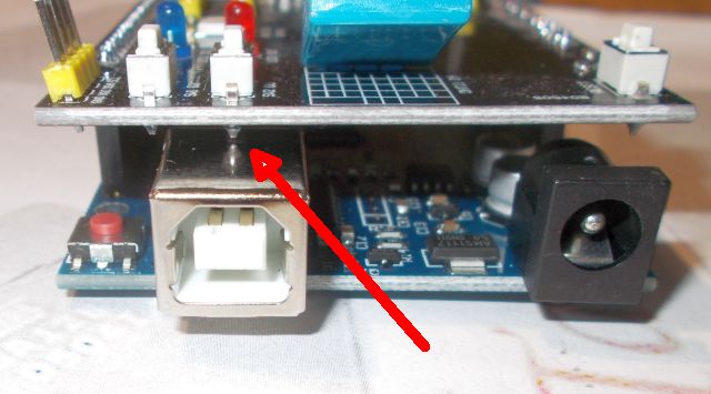

Az Arduino UNO és a Multifunctional shield kombinációja az egyszerűség és a hatékonyság tökéletes egyensúlyát nyújtja. Nem szükséges külön áramköröket építeni, mivel a shield integrálja az összes alapvető funkciót. Ez a megoldás különösen kezdők számára előnyös, mivel az idő nagy részét a programozásra és a zenei hangok kódolására fordíthatod, nem pedig az áramköri kapcsolatok ellenőrzésére.
Figyelj oda, hogy az USB csatlakozás és a Multifunctional shield ne érjen össze!
