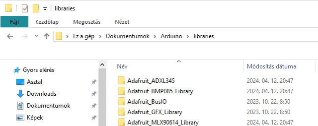

  1. Letöltés: Az első lépés mindig a megfelelő könyvtár letöltése volt. A megbízható források, mint az Arduino hivatalos weboldala vagy a GitHub, a legjobb választás. Például, ha egy kijelzőt szerettél volna használni, egy olyan könyvtárat kellett keresned, amely azt támogatja (pl. Adafruit SSD1306).
  2. Kicsomagolás: A letöltött ZIP fájlt ki kellett csomagolni. Fontos volt, hogy a könyvtárfájlok (pl. .h, .cpp) közvetlenül a mappa gyökerében legyenek, és ne rejtőzzenek további almappákban. A korai időben a mappa neve, a .h és .cc fájlok azonos nevet kellett, hogy viseljenek!
  3. Másolás: A kicsomagolt könyvtárat a gépeden található \Documents\Arduino\libraries mappába kellett helyezni – almappával. Ez a libraries mappa az alapértelmezett hely, ahonnan a  keretrendszer automatikusan felismerte a könyvtárakat – de a gyártói beépített library-k továbbra is a program telepítési könyvtárában voltak!
  4. Újraindítás: Az Arduino-t újra kellett indítani, hogy a program felismerje az újonnan hozzáadott könyvtárat. Ha ez kimaradt, a könyvtár egyszerűen nem létezett!
Windows fájlkezelő ablak a felhasználói Arduino libraries mappa tartalmával, különböző Adafruit könyvtárak, például Adafruit_ADXL345 és Adafruit_GFX_Library, módosítási dátumokkal.
Gyakori hibák és tippek
  • Nem megfelelő mappaszerkezet: Ha a fájlok nem közvetlenül a libraries könyvtár gyökerében voltak, a keretrendszer nem találta meg a könyvtárat. Mindig ellenőrizd, hogy a .h és .cpp fájlok a helyükön vannak-e.
  • Mappaelnevezés: Ne használj speciális karaktereket vagy szóközöket a mappa nevében, mert ez hibákhoz vezethet.
  • Törlés és frissítés: Ha egy könyvtár frissítésre szorult, először manuálisan törölni kellett a régi verziót, majd újra telepíteni az újat.
Bár ez a folyamat ma már kicsit régimódinak tűnik, még mindig hasznos lehet, ha speciális vagy egyedi könyvtárakat szeretnél használni, amelyeket a Library Manager nem kínál fel.

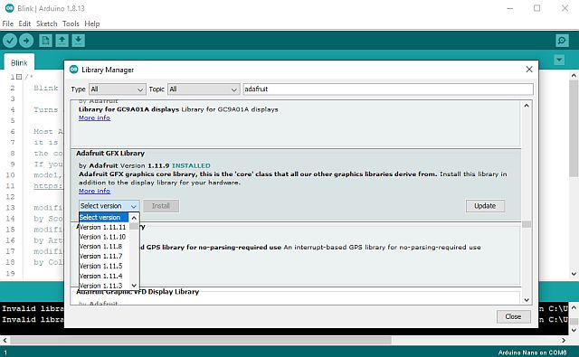

Hogyan működik a Library Manager?
  1. Elérés: Az IDE-ben nyisd meg a Tools > Manage Libraries menüpontot. Ez egy külön ablakot nyit meg, ahol az összes elérhető könyvtár között böngészhetsz.
  2. Keresés: A felső keresősávba írd be a keresett könyvtár nevét. Például, ha egy OLED kijelzőt szeretnél használni, írd be, hogy „Adafruit GFX”. A találatok listájában megjelenik a könyvtár neve, verziója és néhány alapinformáció.
  3. Telepítés: A kívánt könyvtár mellett található „Install” gombra kattintva az IDE automatikusan letölti és a megfelelő mappába helyezi a könyvtárat. Nem kell többé fájlokat másolgatni vagy mappákat keresgélni.
  4. Frissítések kezelése: Ha egy telepített könyvtárhoz új verzió érhető el, a Library Manager jelzi ezt, és egyetlen kattintással frissítheted a legújabb verzióra.
Arduino IDE Library Manager ablaka az Adafruit GFX Library részleteivel, telepítési és frissítési opciókkal, valamint verzióválasztási lehetőséggel.
Miért hasznos a Library Manager?
  • Egyszerűség: Nem kell a fájlok letöltésével és kezelésével bajlódnod, minden automatikusan a helyére kerül.
  • Függőségkezelés: A Library Manager automatikusan figyelmeztet, ha egy könyvtár másik könyvtárat is igényel, és segít a telepítésben.
  • Biztonság: Csak megbízható forrásból származó könyvtárak érhetők el, így elkerülheted a sérült vagy hibás kódokat.
Ez a funkció megváltoztatta a könyvtárhasználatot az Arduino közösségben, hiszen a fejlesztés egyszerűbbé és gyorsabbá vált. Bár a manuális módszer továbbra is elérhető maradt, a Library Manager az alapértelmezett megoldássá vált.
Fontos! A Library manager segítségével a könyvtárak törlése nem lehetséges az Arduino-1.x alatt!

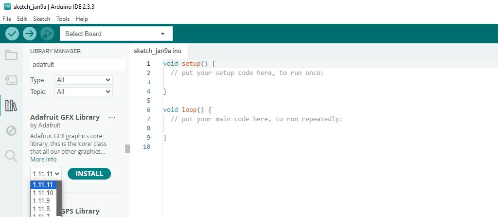

  1. Megnyitás: Az IDE bal oldali navigációs sávjában találod a könyvtárkezelőt (Library Manager). Egy könyvtár-ikon jelöli, kattints rá, hogy megnyisd.
  2. Keresés: A felület tetején található keresősáv segítségével kereshetsz rá a kívánt könyvtár nevére vagy funkciójára. Például, ha LED-eket szeretnél vezérelni, írd be, hogy „FastLED.” Az eredmények listájában megjelenik a keresett könyvtár és néhány fontos információ, például a verziók.
  3. Telepítés: A kívánt könyvtár mellett található „Install” gombra kattintva a Library Manager automatikusan letölti és a megfelelő helyre telepíti a könyvtárat. Nincs szükség manuális mappakezelésre.
  4. Verzió kiválasztása: Ha speciális verziót szeretnél telepíteni, a Library Manager lehetőséget ad arra, hogy a legördülő menüből válaszd ki a kívánt verziót. Ez különösen hasznos, ha egy régebbi projekt kompatibilitása miatt nem használhatod a legújabb verziót.
  5. Ellenőrzés: Miután a telepítés megtörtént, az „Include Library” menüben már látható lesz az új könyvtár, és készen áll a használatra.
Miért érdemes használni?
  • Automatikus függőségkezelés: Ha a választott könyvtár más könyvtárakat is igényel, a Library Manager automatikusan letölti és telepíti ezeket.
  • Frissítések kezelése: Ha egy telepített könyvtárhoz új verzió érhető el, az IDE értesít, és egyetlen kattintással frissítheted.
  • Biztonság: Csak hivatalos és megbízható könyvtárakat kínál, így elkerülheted a hibás vagy rosszindulatú kódokat.
A Library Manager nemcsak kényelmesebbé, hanem biztonságosabbá és gyorsabbá is teszi a munkát. Ez az eszköz az Arduino IDE 2.x egyik legnagyobb erőssége, és különösen ajánlott mindenkinek, aki egyszerűsíteni szeretné a fejlesztési folyamatot.

Hogyan válassz verziót? A Library Manager segítségével nemcsak a legfrissebb verziót telepítheted, hanem bármely korábbit is. Ha egy specifikus verzióra van szükséged:
  1. Nyisd meg a Library Manager-t.
  2. Keresd meg a könyvtár nevét.
  3. A „Select version” legördülő menüből válaszd ki a kívánt verziót.
  4. Kattints az „Install” gombra.
Ez a rugalmasság különösen hasznos, mert így könnyedén visszatérhetsz egy régebbi, jól bevált verzióhoz, ha valami gondot okoz az újabb.

Függőségek kezelése az Arduino IDE-ben Az Arduino IDE 2.x óriási előnye, hogy a Library Manager automatikusan felismeri és telepíti a függőségeket. Ha például telepíted az Adafruit SSD1306 könyvtárat, az IDE automatikusan letölti és telepíti a szükséges Adafruit GFX könyvtárat is. Ez nagyban megkönnyíti a fejlesztést, különösen kezdők számára, akik gyakran elakadnak a kézi telepítéssel.
Laptopon megnyitott Arduino IDE Library Manager, amely az Adafruit GFX Library verziólistáját mutatja. A központban egy Arduino áramkör stilizált képe, a háttérben könyvespolcok és oktatási környezet.

Hogyan működik a könyvtár törlése manuálisan?
  1. Keresd meg a könyvtárat: Nyisd meg a géped Documents/Arduino/libraries mappáját. Ez az a hely, ahol az keretrendszer az összes manuálisan/utólagosan telepített eszközkönyvtárakat tárolja.
  2. Válaszd ki a törlendő könyvtárat: A könyvtárak külön mappában találhatók, és általában a nevük utal a tartalmukra (például „Adafruit_GFX” vagy „FastLED”). Nézd át, melyik könyvtárra nincs már szükséged, vagy melyik okoz problémát.
  3. Töröld a könyvtár mappáját: Egyszerűen töröld ki a mappát, amely a törölni kívánt könyvtárat tartalmazza. A mappa törlése után a könyvtár már nem lesz elérhető az IDE-ben.
  4. Indítsd újra az IDE-t: Az Arduino IDE nem azonnal érzékeli a változásokat, ezért újra kell indítanod a programot, hogy a törölt könyvtár eltűnjön a könyvtárlistából.
Ez a korai Arduino rendszerekben volt szükséges – nem volt automatizált illetve egszerűsített könyvtárkezelés. Így maradt  a teljesen kézi módszer.
