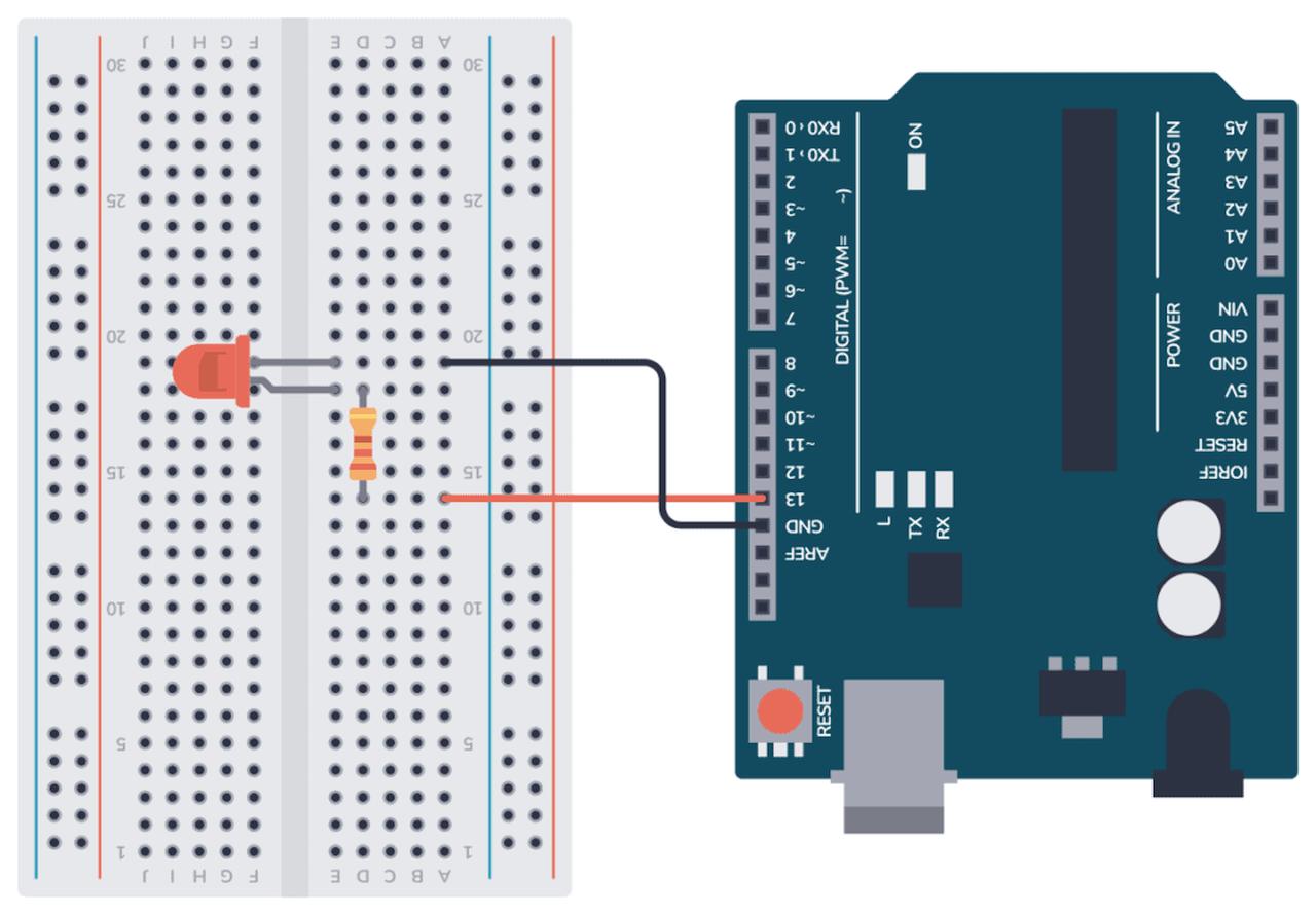

Gyakorlati példa: villogó LED kapcsolás
Az alábbi példában egy LED-et fogunk villogtatni. Ez a legegyszerűbb, mégis sokat tanító projekt, amellyel az Arduino működése kipróbálható. Megtanuljuk, hogyan csatlakoztassuk a LED-et, és milyen kóddal vezérelhető a fel- és lekapcsolás.
Áramköri összeállítás
Szükséges alkatrészek:
- 1 db Arduino Uno (vagy kompatibilis)
- 1 db LED (pl. 5 mm piros)
- 1 db 220 ohmos ellenállás
- BreadBoard
- Jumper (összekötő) kábelek
A LED hosszabbik lába (anód) a 13-as digitális kimenetre, a rövidebbik lába (katód) az ellenálláson keresztül a GND pontra csatlakozik.
Programkód
1 2 3 4 5 6 7 8 9 10 | void setup() { pinMode(13, OUTPUT); // a 13-as lábat kimenetként definiáljuk } void loop() { digitalWrite(13, HIGH); // a LED bekapcsolása delay(1000); // vár 1 másodpercet digitalWrite(13, LOW); // a LED kikapcsolása delay(1000); // újabb 1 másodperc szünet } |
Hogyan működik?
A setup() rész egyszer fut le, itt definiáljuk, hogy a 13-as láb kimenetként működjön. Ezután a loop() rész újra és újra lefut: bekapcsolja a LED-et (HIGH), vár 1 másodpercet, kikapcsolja (LOW), majd ismét vár.
A delay(1000) parancs ezredmásodpercben számol, így az 1000 érték pontosan egy másodpercet jelent. Ez az egyszerű ciklus mutatja meg, hogyan működik egy mikrokontrolleres vezérlés.
