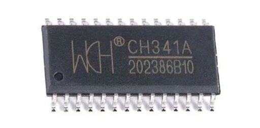

A CH341A típusú, 28 lábú USB-soros átalakító chip közeli képe, mikrokontrolleres kommunikációhoz és programozáshoz.
CH341A konvertáló chip: megbízható USB-UART/SPI/I²C/paralell interfész megoldás mikrokontrollerekhez és EEPROM programozáshoz
Az adatlap is kitér rá, hogy egyetlen fizikai láb többféle funkciót is elláthat, az indulási konfigurálás függvényében. Ez a multiplexálás lehetővé teszi, hogy ugyanazzal a rendszer­tokkal többféle kommunikációs módot is megvalósítson.

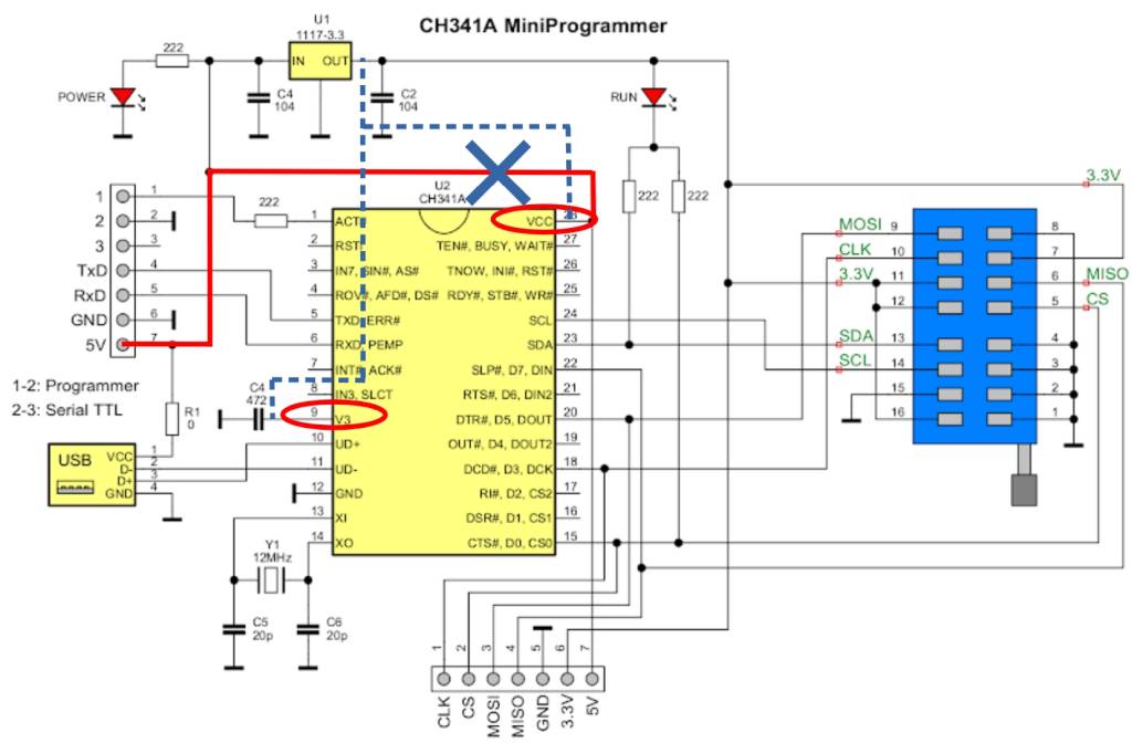

A cél: egységes 3,3 V-os rendszer
Az átalakítás lényege egyszerűen megfogalmazható:
minden releváns jel és tápfeszültség 3,3 V-os szinten működjön.
Ez három területet érint:
  1. Tápellátás (VCC)
  2. Logikai jelszintek (SPI vonalak)
  3. Referenciafeszültségek
Ha ezek közül bármelyik „kilóg”, a rendszer instabillá válhat.

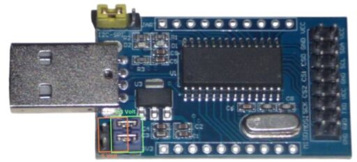

A legegyszerűbb módosítás: tápág átalakítása
A legismertebb megoldás a panel tápellátásának módosítása. Ennek során:
  • megszakítjuk az 5 V-os táp útját a memória felé,
  • a 3,3 V-os stabilizátor kimenetére kötjük át.
Ez általában egy forrasztási pont áthelyezését vagy egy vezetősáv megszakítását jelenti.
Fontos: ez önmagában nem mindig elegendő, mert a jelszintek ettől még lehetnek 5 V-osak.
Haladóbb megoldás: szintillesztés
A korrekt megoldás a jelszintek illesztése. Ez történhet:
  • ellenállásos osztókkal (egyszerű, de nem ideális),
  • MOSFET-alapú szintillesztővel (megbízhatóbb),
  • dedikált szintillesztő IC-vel (legjobb megoldás).
A cél az, hogy:
  • a CH341A felől érkező jelek 3,3 V-ra csökkenjenek,
  • a memória felől érkező jelek biztonságosan visszajussanak a chiphez.
Ez már egy fokkal komolyabb beavatkozás, de jelentősen növeli a megbízhatóságot.
Gyakorlati kivitelezés – mire figyelj?
Az átalakítás során néhány alapelv különösen fontos:
  • rövid vezetékek – a zaj minimalizálása érdekében,
  • stabil forrasztás – kontaktushibák elkerülésére,
  • jó minőségű stabilizátor – terhelés alatti stabil működéshez,
  • ellenőrzés multiméterrel – még bekapcsolás előtt.
Nem ritka, hogy maga az átalakítás hibátlan, de egy rossz forrasztás miatt mégis instabil lesz a működés.
Ellenőrzés: valóban 3,3 V?
A módosítás után mindig érdemes mérni:
  • tápfeszültség a chip lábán,
  • jelvonalak nyugalmi szintje,
  • terhelés alatti viselkedés.
Ha csak „ránézésre” bízzuk, könnyen előfordulhat, hogy valójában semmi nem változott.
Tipikus hiba: a stabilizátor kimenete 3,3 V, de a jelvonalakon továbbra is 5 V jelenik meg.
Mikor elég, és mikor nem?
Fontos látni, hogy a 3,3 V-os átalakítás nem minden esetben teljes megoldás.
  • 3,3 V-os chipekhez: általában elegendő,
  • érzékeny vagy gyors chipeknél: szükséges lehet szintillesztés is,
  • 1,8 V-os chipeknél: önmagában nem használható.
Ezért az átalakítás inkább egy alaplépés, nem végső megoldás.
Egy apró beavatkozás, nagy különbség
A különbség sokszor nem látványos – nincs „wow” élmény. Egyszerűen csak:
  • stabilabb lesz az olvasás,
  • megszűnnek a véletlenszerű hibák,
  • megbízhatóbbá válik az írás.
És talán ez a legfontosabb: kiszámíthatóvá válik a rendszer.
Megéri-e?
Röviden: igen.
Hosszabban: ha valaki csak egyszer, kísérleti jelleggel használja a CH341A-t, talán megússza módosítás nélkül. De amint rendszeresen használni kezdi – különösen értékes vagy nehezen pótolható eszközökön –, a 3,3 V-os átalakítás gyakorlatilag kötelezővé válik.
Ez az a pont, ahol a „hobbi eszköz” átlép egy megbízható szerszám kategóriába.

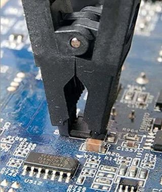

A csipeszes csatlakozás valósága
A SOIC8 csipesz az egyik legnépszerűbb kiegészítő, és érthető módon: nem kell forrasztani, gyors, kényelmes. A gyakorlatban azonban ez az egyik leggyakoribb hibaforrás.
Amikor a csipeszt ráhelyezzük a chipre, több feltételnek kell egyszerre teljesülnie:
  • minden láb pontosan a megfelelő ponthoz érjen,
  • elegendő mechanikai nyomás legyen,
  • a felület tiszta és oxidmentes legyen,
  • a csipesz ne mozduljon el használat közben.
Ha ezek közül bármelyik nem teljesül, máris bizonytalanná válik a kapcsolat.
A legmegtévesztőbb az, amikor „majdnem jó”. Például:
  • a chip azonosítása sikerül,
  • de az olvasott tartalom minden alkalommal más,
  • vagy az írás után az ellenőrzés hibát ad.
Ilyenkor könnyű szoftverhibára gyanakodni, pedig a probléma a csipesz és a chip között van – szó szerint.

In-circuit használat – amikor nem vagyunk egyedül
Amikor a chip az alaplapban marad, a CH341A nincs egyedül a buszon. Az egész áramkör „részt vesz” a kommunikációban.
Ez számos rejtett problémát okozhat:
  • más alkatrészek terhelik a vonalakat,
  • visszajutó jelek torzítják az adatátvitelt,
  • a tápellátás nem független.
Ezért fordul elő az a klasszikus helyzet:
  • csipesszel nem működik,
  • kiforrasztva tökéletesen igen.
Ez nem ellentmondás – hanem a környezet hatása.

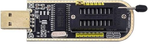

ZIF foglalat – stabilabb, de nem tévedhetetlen
A ZIF foglalat sokkal megbízhatóbb kapcsolatot ad, mint a csipesz. Mechanikailag stabil, és a lábak pontosan a helyükön vannak.
Ennek ellenére itt is lehetnek problémák:
  • kopott vagy szennyezett érintkezők,
  • nem megfelelően behelyezett chip,
  • enyhe oxidáció.
Ezek ritkábban jelentkeznek, de hosszabb távon itt is számolni kell velük.
CH341A konvertáló chip: megbízható USB-UART/SPI/I²C interfész megoldás mikrokontrollerekhez és EEPROM programozáshoz

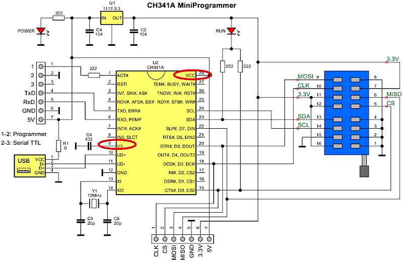

VCC, V3 és az LDO szerepe
CH341A mini programozó séma: teljes kapcsolási rajz USB kommunikációval, SPI/I²C interfésszel, 3.3V-os feszültségszabályzóval és teljes kialakítással - jelölve a kritikus Vcc (28) és V3 (9) kivezetéseket
CH341A mini programozó séma: teljes kapcsolási rajz USB kommunikációval, SPI/I²C interfésszel, 3.3V-os feszültségszabályzóval és teljes kialakítással – jelölve a kritikus Vcc (28) és V3 (9) kivezetéseket
A „csak olvasás” biztonsága
SOIC8 tesztcsipesz egy flash memóriachipre csatlakoztatva nyákon, közvetlen programozáshoz vagy dumpoláshoz.
SOIC8 tesztcsipeszes csatlakozás: hatékony megoldás SPI flash chipek közvetlen olvasásához vagy írásához mikrokontrolleres rendszerekben
Sok tapasztalt felhasználó követi azt a jó gyakorlatot, hogy elsőként mindig csak olvassunk a chipről. Ez egyrészt biztonságos, mivel a chip tartalma nem sérül; másrészt rögtön kiderül, hogy a programozó valóban „látja”-e a célchipet. Ha az olvasás tökéletes, akkor máris elmenthető az eredeti firmware, és ha bármi gond történik írás közben, visszaállítható a korábbi működő állapot.
Ez különösen BIOS programozás esetén létfontosságú. A legtöbb laptop és PC esetén az UEFI partíciókban rejtett információk – például MAC-cím, gépazonosító – egyediek és nem pótolhatók automatikusan. Ha ez elveszik, a gép működik ugyan, de garanciavesztés, licencproblémák és hálózati hibák jelentkezhetnek.

Fekete mini – a klasszikus változat (CH341APro)
CH341A alapú USB-s EEPROM és SPI flash programozó eszköz ZIF foglalattal, mikrokontrolleres fejlesztésekhez.
CH341A USB-s EEPROM/SPI flash programozó modul: praktikus, alacsony költségű eszköz fejlesztőknek és technológiai projekteket építőknek

Hol a kulcs? Pin 28 és pin 9
A CH341 chip 28-as lába a VCC (tápfeszültség). Ez gyárilag 5 V-ra van kötve – akár közvetlenül, akár az USB 5 V ágáról. A cél, hogy ezt a pontot válasszuk le az 5 V-ról, és a 3.3 V-os LDO kimenetére kössük.
A 9-es láb (V3) szintén fontos – ez az a pont, ahol a 3.3 V-os feszültség a chip számára elérhető. Viszont a legtöbb panelen ezt a lábat nem használják megfelelően: vagy nem kötötték sehova, vagy közvetlenül a 3.3 V forrásra, de nem izoláltan.
CH341A mini programozó kapcsolási rajza, amely bemutatja az USB–soros interfészt, a 3.3V és 5V tápellátást, valamint az SPI/I²C lábkiosztást. - Módosítási javaslattal
CH341A mini programozó kapcsolási rajza, amely bemutatja az USB-soros interfészt, a 3.3V és 5V tápellátást, valamint az SPI/I²C lábkiosztást. – Módosítási javaslattal
